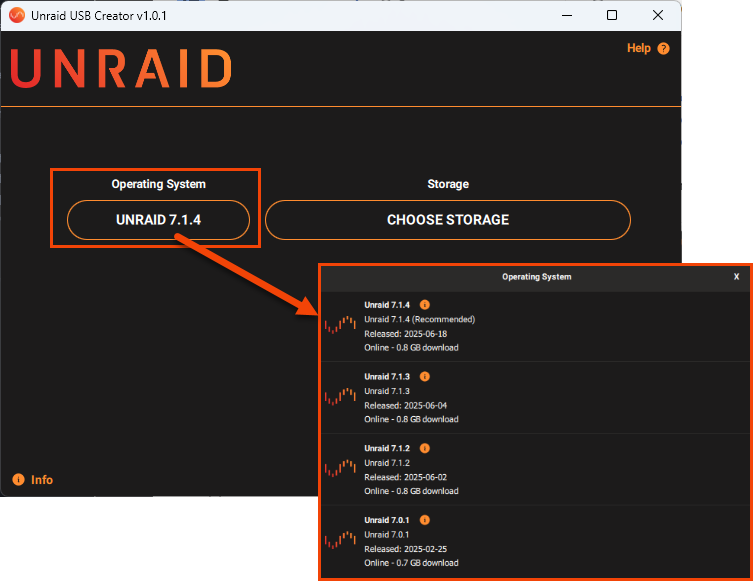

  1. WindowsまたはmacOS用のUSB Flash Creatorツールをダウンロードします。
  2. 新しいUSBドライブ(ブートメディア)をコンピューターに挿入します。
  3. 作成ツールで、Operating System をクリックし、Use custom までスクロールして、バックアップ ZIP ファイルを参照します。
Select version
  1. 新しいUSBドライブを保存先として選択し、Writeをクリックします。

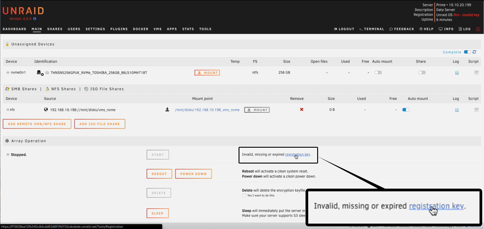

  3. Invalid, missing or expired registration key と表示されたら、Registration key を選択します。
Invalid Key

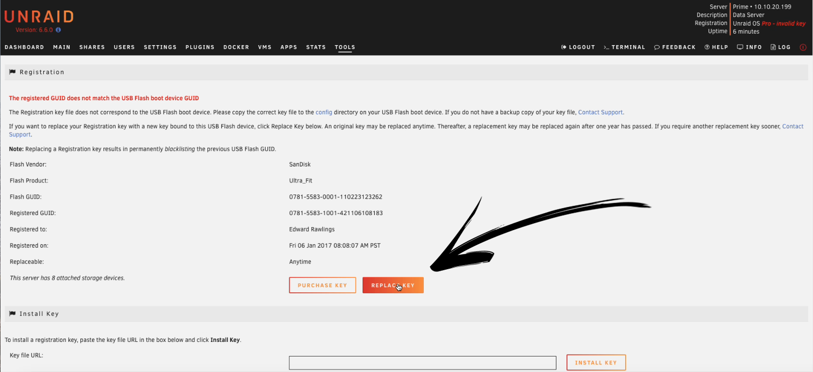

  3. Tools → Registration で、Replace key を選択し、メールアドレスを入力します。
Invalid Key
  1. メールに記載された手順に従って、新しい key をインストールします。
  2. 完了したら、Done を選択します。
